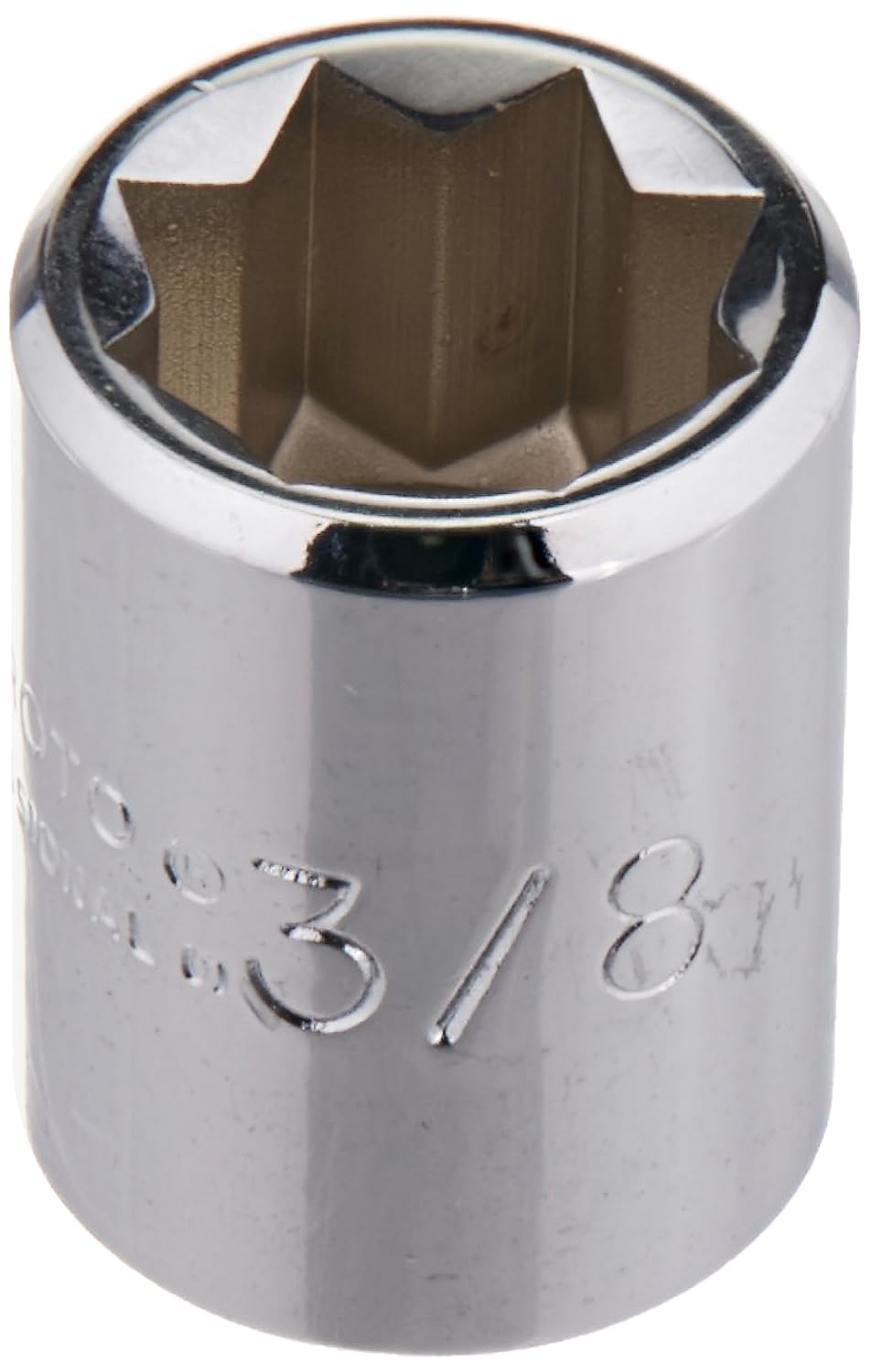

تجدها في محلات بيع العدد اليدوية , وتستطيع ان تشتريها بالمفرد او ان تشتري طقم كامل , ولكنني انصحك بشراء واحدة في حالة ان سيارتك ليست امريكية الصنع , لن هذه الحبات تعتبر من الحبات المحيّرة
عادة فان حجم وارقام هذه الحبة ( نحن نسميها لقمه ) تكون متسلسلة من 3 فما فوق , اي ان الارقام المدونة على الحبة تكون صحيحة وليس فيها كسور مثل الرقم 3/8 , هذا الرقم وغيره من الارقام التي فيها كسور فانها تستخدم في السيارات الامريكية عادة , حيث ان شكل البراغي ( المسامير ) تكون مختلفة عن باقي السيارات .
هذا النوع من الحبات غير مرغوبة عندنا نحن معاشر الفنيين خصوصا الذين لا يقومون بصيانة السيارات الامريكية الصنع , حتى ان ثمنها اقل من الحبات العادية المستخدمة بكثرة في الورش

الان أين يمكن أن أحصل على هذي الحبة (شكل نجمة ، بمربعين متداخلين مع البعض 8 زوايا) هل يمكن أحد أن يساعدني جزاكم الله خير ؟؟
