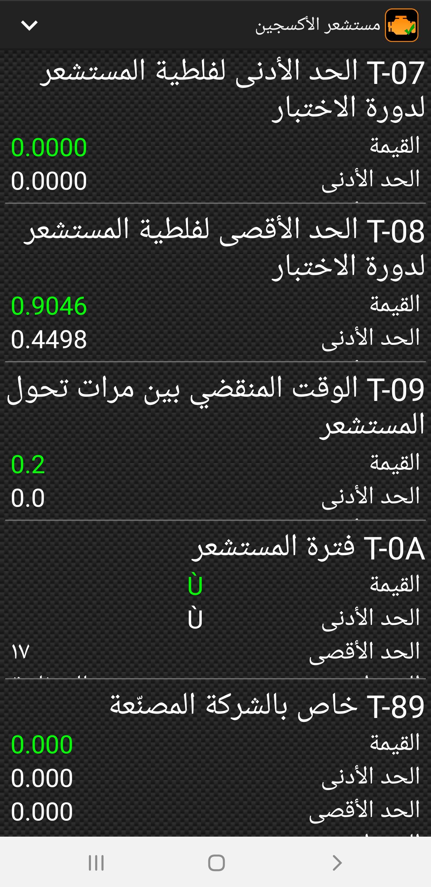

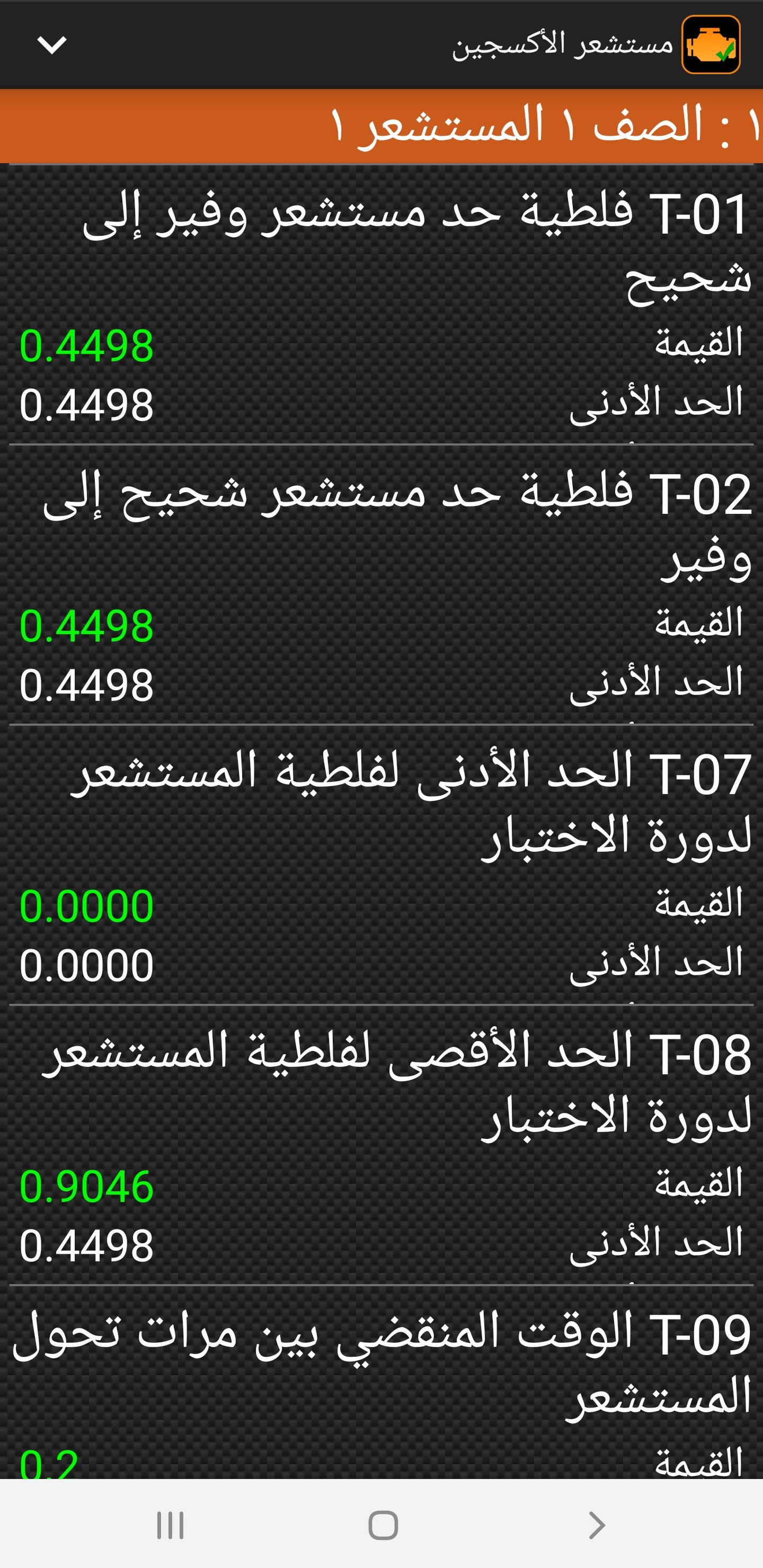

الكثيرري @user_330155 · 25-03-2019
وهنا بيانات ما فهمت بشكل جيد انو فيه خلل او فيه شيء مو طبيعي والله اعلم
وهنا
وهنا
وهنا صورة توضح انو فيه خلل بس مافي اي كووود انما جهاز يفحص مستشعرات ويشوف حساسات اذا كانت خارج نطاق تشغيلها بشكل مبالغ فيه وهاذا كلام ما فهمت شيء منه
وشكرا لك حبيبي

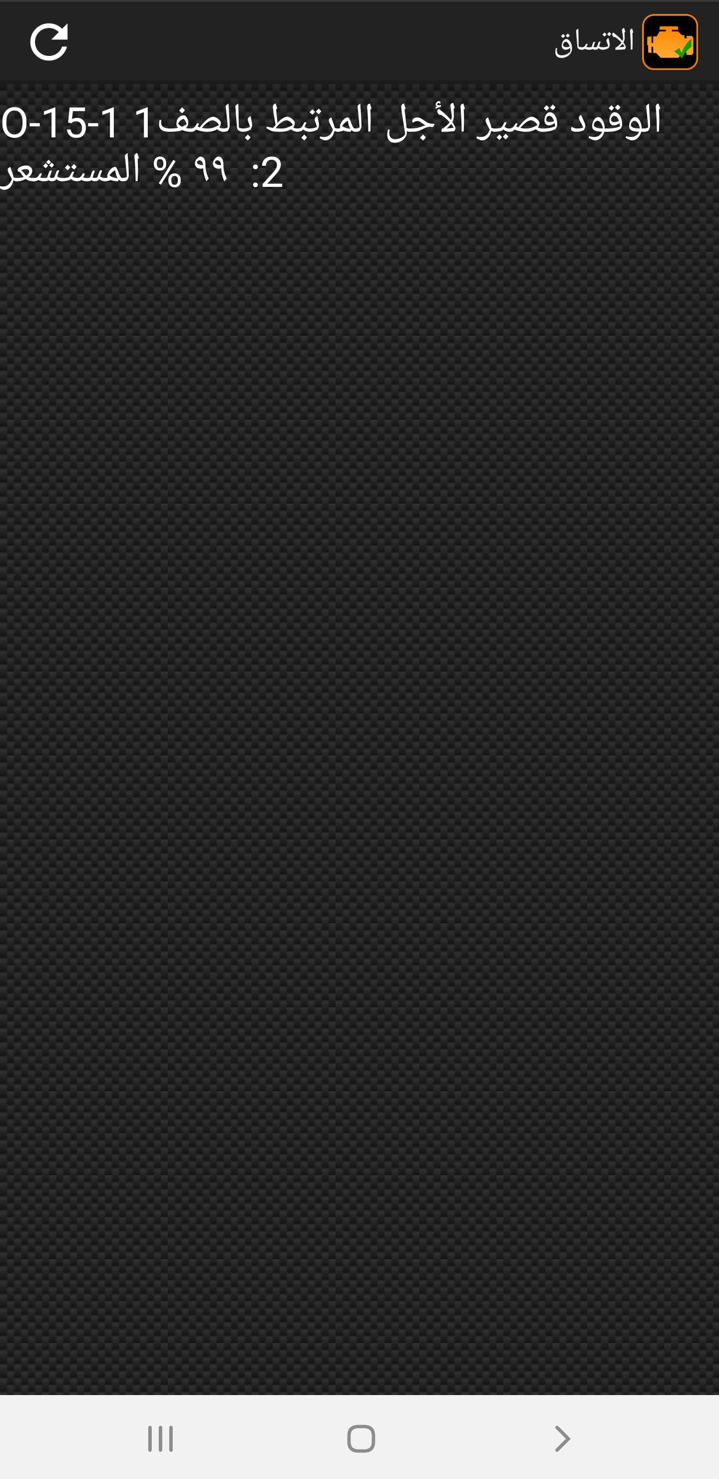

ههههههه اية والله لازم نشوف له صرفة ها جني بخصوص استهلاك سيارة ب الكثير مفروضا يعني 9 لتر
بخصوص مشكة عزم كويس ما عليه غبار اكسنت ١٦٠٠ cc ماهي حق سباق ولا قومات زلا شيء
المشكلة عند فحص طلع لي .. كلام انو فية شيء في الوقود موب طبيعي يعني يشتغل موب عملة قياسي وكلام ك تالي طلع لي
الوقود قصير الاجل المرتبط باالصف
O-15-1 1
2:لمستشعر 99%
مثل كذا طلع
formula one @user_278648 صاحب الموضوع · 25-03-2019
الله محيي اصلك اخوي العزيز
اولا حاول ان تعمل معاهدة صلح مع الجني حتى تضمن استهلاك طبيعي للبنزين
:bigggrin:
ثانيا : التركيز في كل صغيرة وكبيرة مفيد جدا وهذا يدل على الحرص والدقة بالعمل
O ring , هذه الحلقة المطاطية مهمة جدا وكثيرا ما تقع مشاكل في ضعف عزم المحرك او تاخير في اشتغال المحرك ويكون المتهم الاول ( او رنق ) , استخدام المقاس الصحيح افضل , ولكن احيانا لا نلجا الى مقاس اقل ونستخدمه ولكن بشرط عدم حصول خلل في قوة دفع مضخة الوقود ولا يحصل تاخير في اشتغال المحرك . لان عدم ضبط وفحص هذه الحلقات المطاطية يؤدي الى حصول تسريب لضغط مضخة الوقود .
11 الى 12 لتر مقبول نسبيا ولكن 30 الى 40 فهذه كارثة , حاول ان تقوم مجددا بحساب كمية الصرف بدقة ورد لنا خبر , اذا تستطيع الاطلاع على كتيب السيارة لمعرفة النسبة الصحيحة لاستهالك الوقود في سيارتك فهذا افضل حتى نستطيع ان نقوم بعملية الحساب بدقة
بالتوفيق

بخصوص حساس اوكسجين يقرا عندي من 0.1 الى 0.7 بتدريج بشكل سريع يطلع وينزل يطلع وينزل بين ها القييم وعند المشي ب سيارة يثبت على 0.9 القيمة

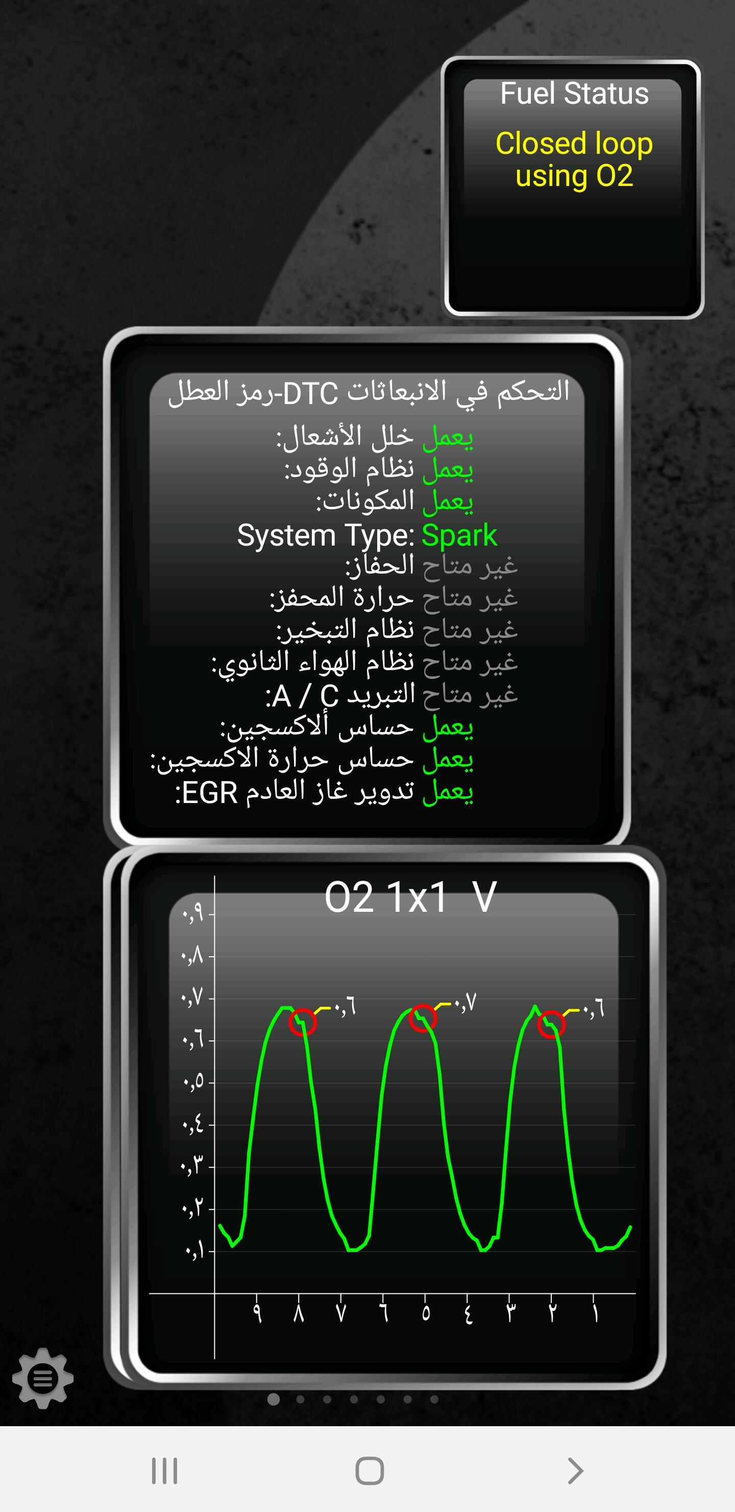

formula one @user_278648 صاحب الموضوع · 24-03-2019
حياك الله اخوي الغالي
الصور التي ارسلتها او الروابط لا تعمل , على كل حال , فان قيمة الفولتية من 0.1 الى 0.7 هي فيم صحيحة عند بداية تشغيل المحرك لحين ان يصل المحرك الى درجة الحرارة التشغيلية المناسبة وكذلك تصل حرارة حساس الاكسجين الى المستوى الصحيح
ولكي تصل الى قناعة تامة حول هذا الموضوع وتصل الفكرة بشكل جيد فانني انصحك بمراجعة الموضوع على الرابط التالي وسوف تجد كل الاجابات التي تتطلع اليها
الرابط : https://www.assayyarat.com/forums/t276609.html
اما موضوع زيادة استهلاك الوقود , فارجوا ان ترسل لنا نسبة استهلاك الوقود لكل 100 كيلومتر , مثلا : 8 لتر لكل 100 كيلومتر وهكذا
هذه الطريقة هي الافضل في الحساب الصحيح .
ارجوا توضيح نوع السيارة والمواصفات وسنة الصنع واي معلومات تخص الصيانة السابقة والحالية للسيارة
في خدمتكم
الكثيرري @user_330155 · 24-03-2019
وهنا قراية اوضح يعطيني من 0.1 الى 0.7 على وضع closed
طبعا الي يهمني بموضوع عندي صرفية بنزين استهلاك طبعا مسوي تصفي كاملة من مكيينة وعند الفحص يطلع تقرير لنا انو فيه خلل بس ما فهمت ولا اي شيء
